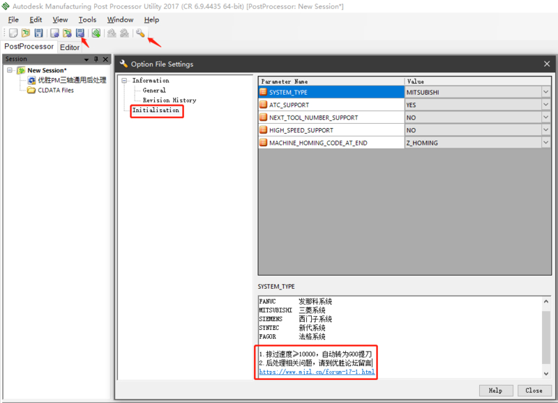

一、从开始菜单打开PM后处理构造器Manufacturing Post Processor Utility 2017 (64-bit),初始参数设置如下

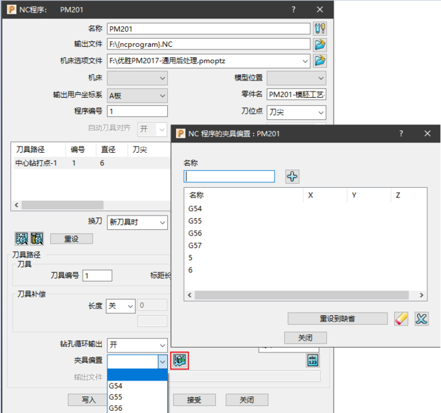

二、支持G54-G59坐标输出,不重复输出相同坐标,默认坐标输出G54可修改(夹具偏置不设置)

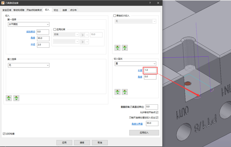

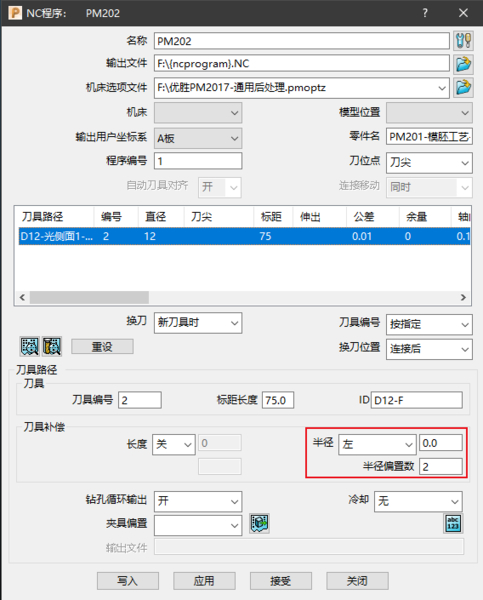

三、刀补输出设置

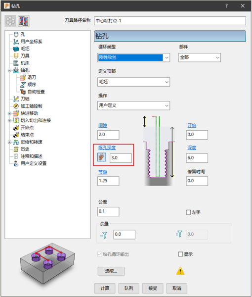

四、攻丝不输出Q,刚性攻丝输出啄孔深度Q
