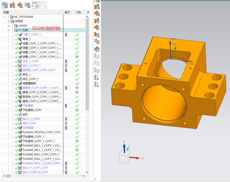

几十条工序,如果手工加松轴锁轴代码,会非常繁琐,优胜后处理精准输出松轴和锁轴,请大家测试并反馈!
【set L129 {YES}】 角度有变化输出才输出松锁轴
【set L129 {YEST}】 角度变化及换刀前输出松锁轴
【set L129 {ALL}】 每条工序起始及换刀前都输出松锁轴
1. 联动工序仅输出松轴
2. 3+2先松轴再锁轴
3. 换刀前输出松轴
