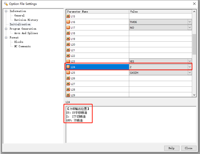

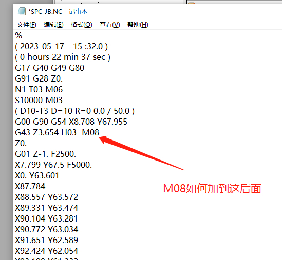

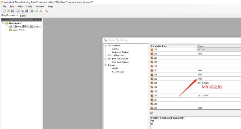

优胜PM3_通用后处理_20230221后处理如何修改呢

J加水放不一行,M01可以加在L15每段程序换刀前都有M01
发表于 2023-6-6 10:11:46 | 显示全部楼层
\n 是换行符合
