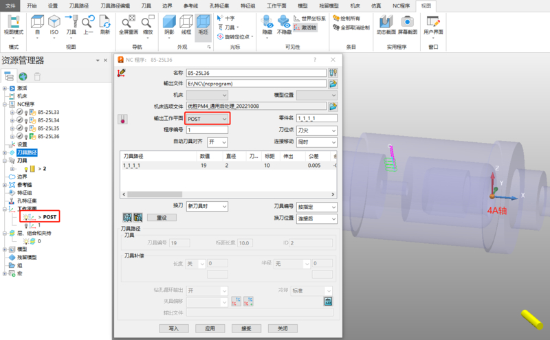

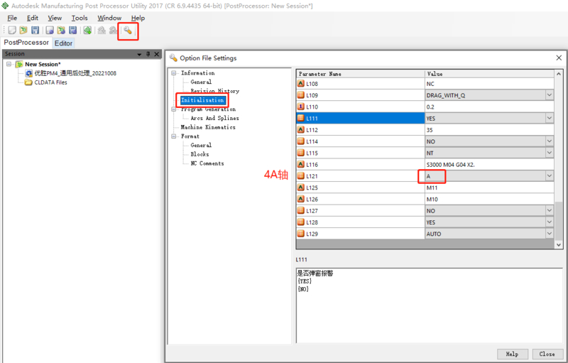

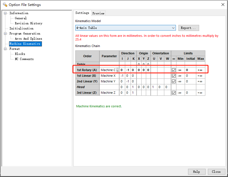

一、PM4A轴设置
1. L121设为A
优胜PM4轴通用后处理怎么设置卧加? 图179176

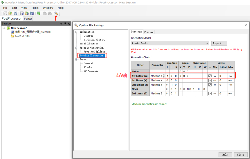

2. 机床结构I-1/J0/K0,角度正负无穷大
优胜PM4轴通用后处理怎么设置卧加? 图179175
3. PM后处理坐标X轴平行工件旋转轴
优胜PM4轴通用后处理怎么设置卧加? 图179177

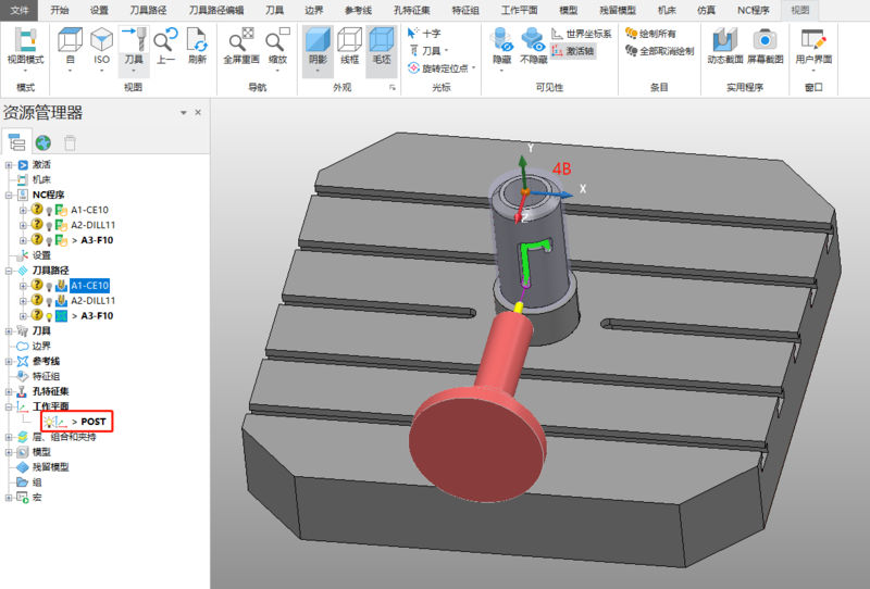

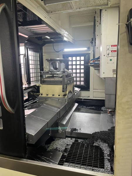

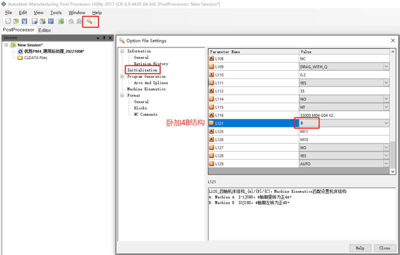

二、PM4B轴卧加设置
1. L121设为B
优胜PM4轴通用后处理怎么设置卧加? 图179179
2. 机床结构I0/J-1/K0,角度正负无穷大
优胜PM4轴通用后处理怎么设置卧加? 图179178
3. PM后处理坐标Y轴平行工件旋转轴
优胜PM4轴通用后处理怎么设置卧加? 图179180

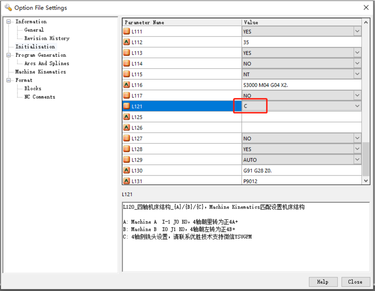

一、PM4C轴设置
1. L121设为C
优胜PM4轴通用后处理怎么设置卧加? 图181496
优胜PM4轴通用后处理怎么设置卧加? 图181497
优胜PM4轴通用后处理怎么设置卧加? 图181498
