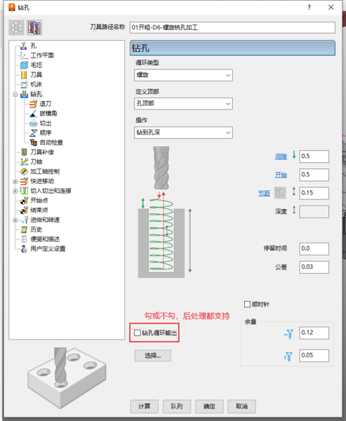

优胜PM5轴通用支持多轴特征铣孔,勾或不勾循环都能准确输出,但要注意如下几点设置。
1、快进连接设置点分布,点间距离设为1mm
2、钻孔循环输出,勾或不勾都支持

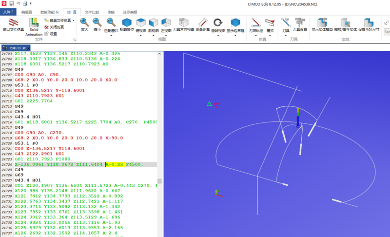

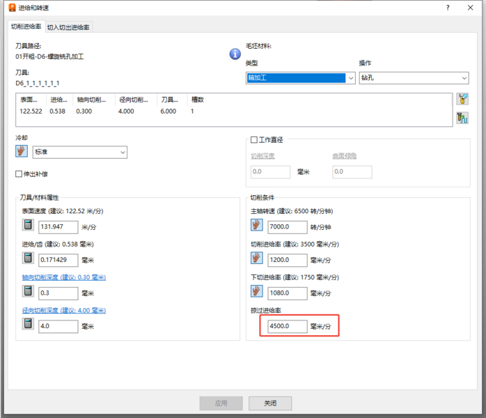

3、掠过进给率设为小于10000,快进输出为G01。快进输出G00,执行会卡顿

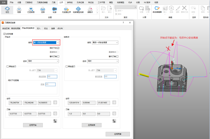

4、开始点不能设为:毛坯中心安全高度

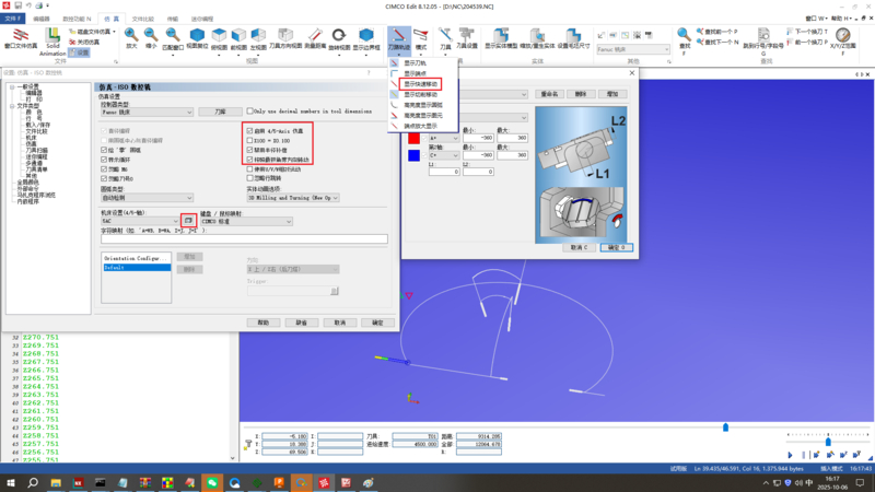

5、CIMCO检查OK
