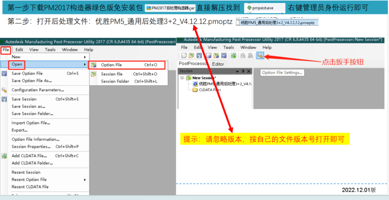

大家好,优胜PM后处理建议用2017构造器修改,更加安全稳定,方法如下:
安装下载好以后,有PM2017后处理构造器.rar压缩包,解压到任意硬盘目录,然后去解压的安装目录(示例)X:\YSPM\PM2017后处理构造器\Autodesk Manufacturing Post Processor Utility 2017 (64-bit)\PostProcessor69下找到pmpost.exe文件,右键发送快捷方式到桌面即可,免安装,
然后右键管理身份运行该快捷方式,如果遇到弹窗报警,点击继续即可使用
接着按图打开对应的文件修改

打不开了,点pmpost.exe 没反应
