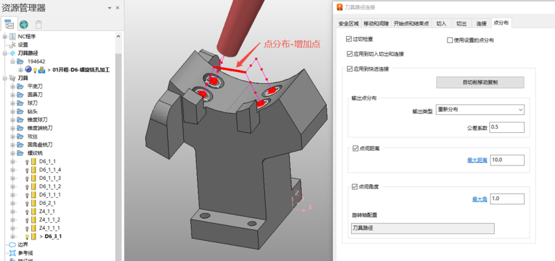

2025.09.10-修正孔铣出错,微小角度识别出错
4个孔的角度有0.0001的误差,没修正前输出位置错位
快进连接没应用点分布,螺旋铣孔位置错位。快进连接应用点分布,螺旋铣孔位置正确。点分布-最大距离,建议给小一点如1.0,点分布均匀
测试图档下载

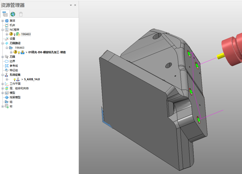

2024.12.22-更新,历经半年的时间调试,完美支持螺旋铣孔和钻孔的特征多面加工,安全区域连刀设为圆柱、球、方框,都能正确输出。“钻孔循环输出”,勾或不勾都支持,并且支持刀补输出。(测试图档在百度网盘后处理下载目录)
连接-第二选择,必须设为相对
“钻孔循环输出”,勾或不勾都支持
支持刀补输出。
支持刀具路径策略里面设置刀补
安全区域-圆柱
安全区域-球
安全区域-方框
特征多面钻孔
螺旋铣孔支持刀补输出
