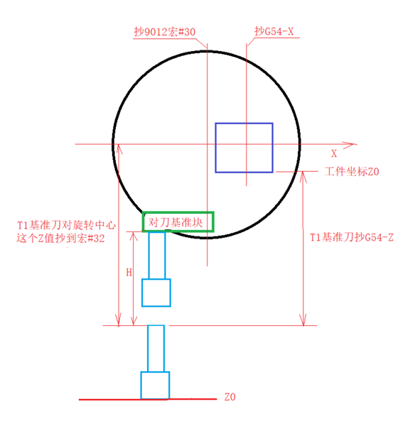

【4轴桥板负刀长模式】
1、拷贝O9012宏到数控系统内存(如权限限制不能拷贝,见下面备注),宏不带后缀NC,三菱宏名称为9012不用O;FANUC为O9012,
O9012 (FANUC系统必须带这行,三菱可以不要)
#30=200  (X-旋转中心机械坐标,也可以设置G59坐标变量: #5321)
#31=-250  (Y-旋转中心机械坐标,也可以设置G59坐标变量: #5322)
#32=-200  (Z-旋转中心机械坐标,也可以设置G59坐标变量: #5323)
#33=0  (AC轴#31抄C轴的Y坐标,A轴Y坐标在C轴前,#33设为正;BC轴#30抄C轴X坐标,B轴X坐标在C轴左,#33设为负)
#9=0   (系统0:M80/1:FANUC)
#10=1  (自定义基准刀刀号)
2、
把旋转中心坐标设置到宏9012开头(有的系统数字不能带小数点)
#30=200(X-Axis-Center)   ;桥板不用设置,任意数都可以
#31=-250(Y-Axis-Center)  ;4轴旋转中心的Y机械坐标

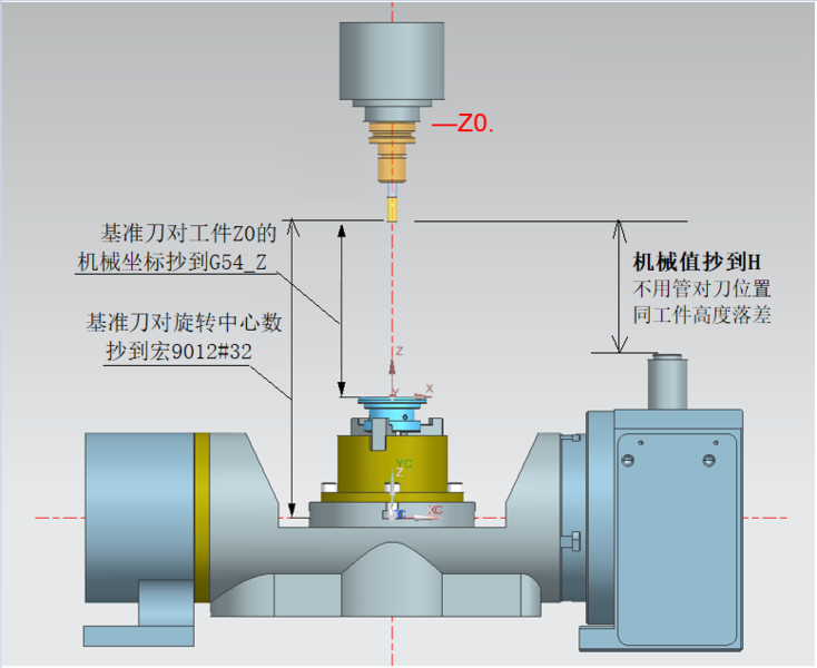

#32=-200(Z-Axis-Center)  ;基准刀对4轴旋转中心Z机械坐标
#33=0(Offset)                   ;四轴桥板默认设置0
#9=0(0:M80/1:FANUC)     ;三菱系统设为0,FANUC设为1,如果出错0改为1或1改为0试试
#10=1(Base-Tool)             ;负刀长基准刀刀号,正刀长忽略此参数
3、设置G54工件坐标,EXT全局偏置坐标要清零
X   ;工件X分中坐标,同三轴一样
Y   ;工件Y分中坐标,同三轴一样
Z   ;抄基准刀对工件Z0坐标,不用管对刀位置同工件落差
4、H刀长补正同三轴一样,可以在任意位置对刀

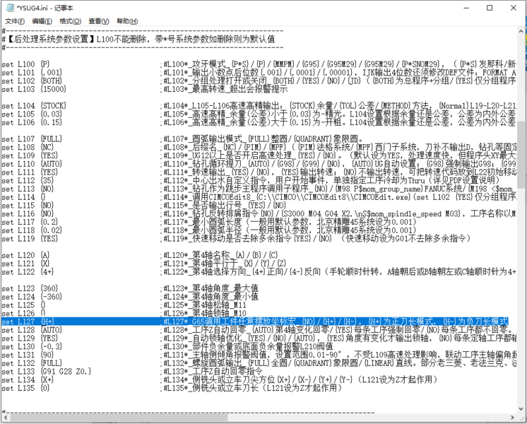

5、优胜UG和PM四轴通用后处理L127设为{H-}负刀长模式

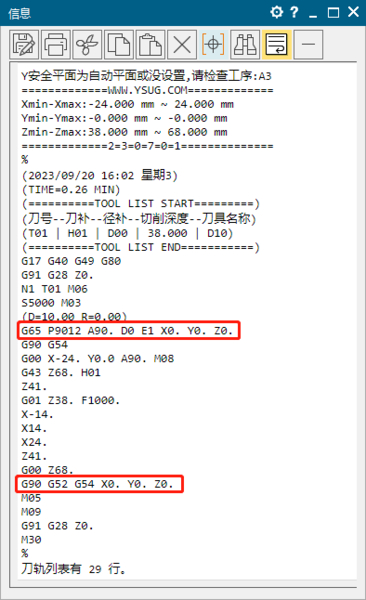

6、G65调用宏参数说明(9012改名见下面说明)
G65 P9012 A90. D0 E1 X0. Y0. Z0. ;G65调用坐标宏
G90 G52 G54 X0. Y0. Z0.  ;工序结束G52复位G54坐标

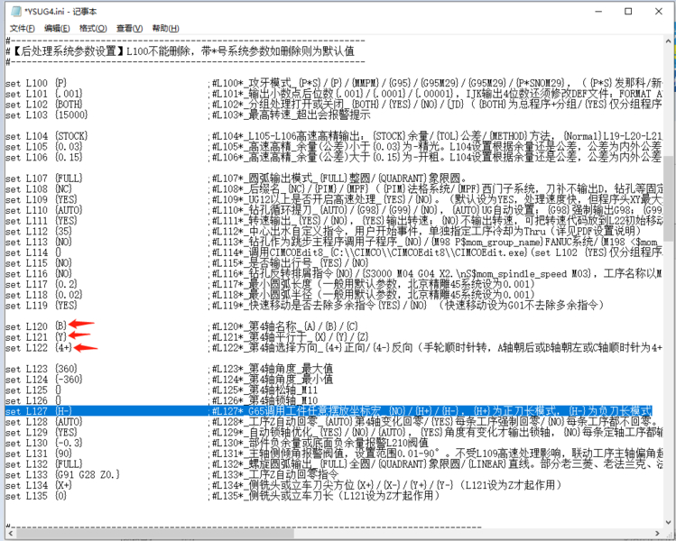

D0   ;4轴旋转方向L122 {4+}自动输出D0,{4-}输出D1
E1   ;E1负刀长(L127 {H-});E0正刀长(L127 {H+})
X0. Y0. Z0.  ;XYZ坐标偏移数,方便单独调某工序坐标
D0  4A ,后处理设为4+,A轴朝里转为+
D1  4A ,后处理设为4-,A轴朝里转为-
D2  4B,后处理设为4+,B轴朝左转为+
D3  4B,后处理设为4-, B轴朝左转为-
D4  5AC,后处理设为4+,A轴朝里转为+,C轴顺时针转为+
D5  5AC,后处理设为4-,A轴朝里转为-,C轴顺时针转为+
D6  5BC,后处理设为4+,B轴朝左转为+,C轴顺时针转为+
D7  5BC,后处理设为4-,B轴朝左转为-,C轴顺时针转为+
D8  联动刀路,自动把G54坐标设为旋转中心坐标

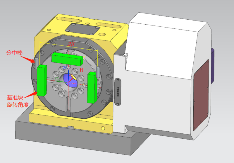

7、找4轴旋转中心Y坐标和旋转中心高Z坐标

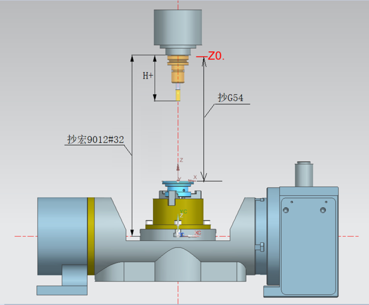

#32=-200(Z-Axis-Center)  ;主轴鼻端对4轴旋转中心Z机械坐标

Z   ;主轴鼻端对工件Z0坐标,刀尖对工件Z0,再降H刀长
4、H刀长抄正数,同RTCP系统一样
5、优胜UG和PM四轴通用后处理L127设为{H+}正刀长模式

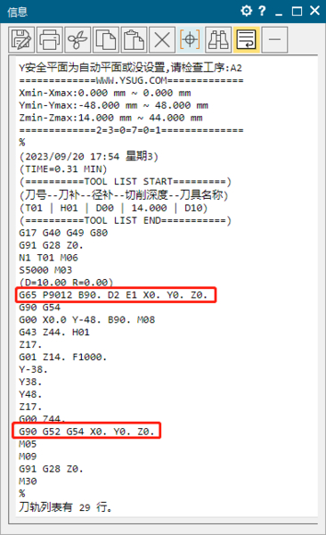

E0   ;E1负刀长(L127 {H-});E0正刀长(L127 {H+})
