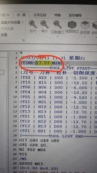

优胜UG通用后处理程序头加工时间怎么加调节系数?
这是星空外挂加工时间调节参数

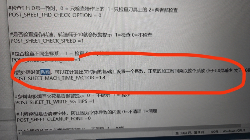

优胜通用后处理,用记事本打开后处理配置文件YSUG3.ini,如下设置:
set L3 {(TIME=[format "%.1f" [expr $mom_machine_time * 1.4]] MIN)\n(==========TOOL LIST START=========)\n(刀号--刀补--径补--切削深度--刀具名称)}

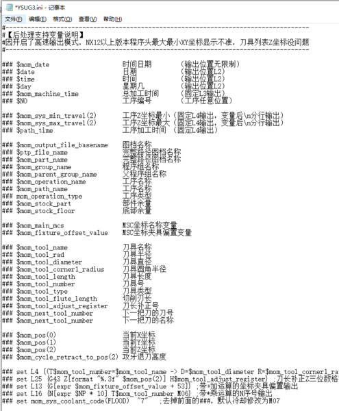

优胜UG后处理支持的变量及用法
