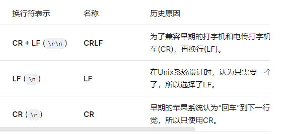

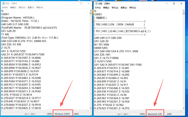

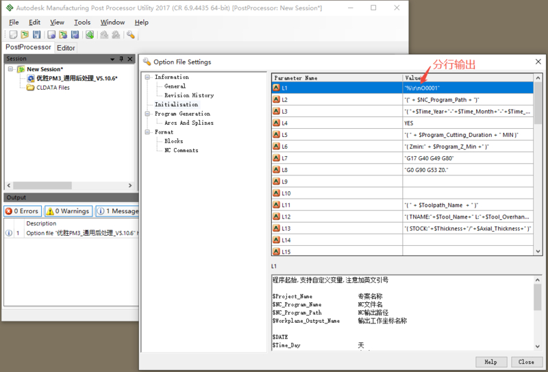

部分网友反馈用优胜后处理出来的NC,传输到三菱系统不能编辑,主要原因是因为\n分行符兼容的问题
分行符兼容的问题
把分行符\n改为\r\n,完美解决
记事本打开NC,右下角显示Windows(CRLF),三菱系统能正常编辑;如果显示Macintosh(CR)则不能编辑

袁老师你这个不是我给你发的图片吗?这个问题好像是我解决的哦,那两个图片NC都是我的哦,要不要给我点赞助费啊
