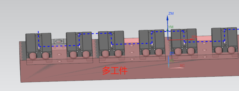

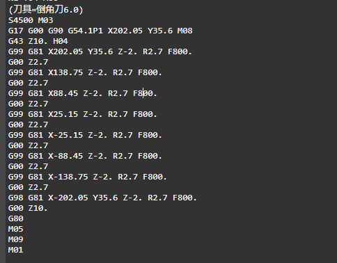

后处理能应该如何设置??

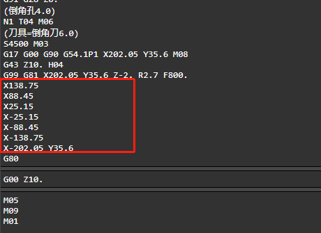

刀路安全高度不在同一平面,后处理按刀路安全高度输出,是正确的。
单一G81输出参考设置
https://www.mjzl.cn/thread-766930-1-1.html
