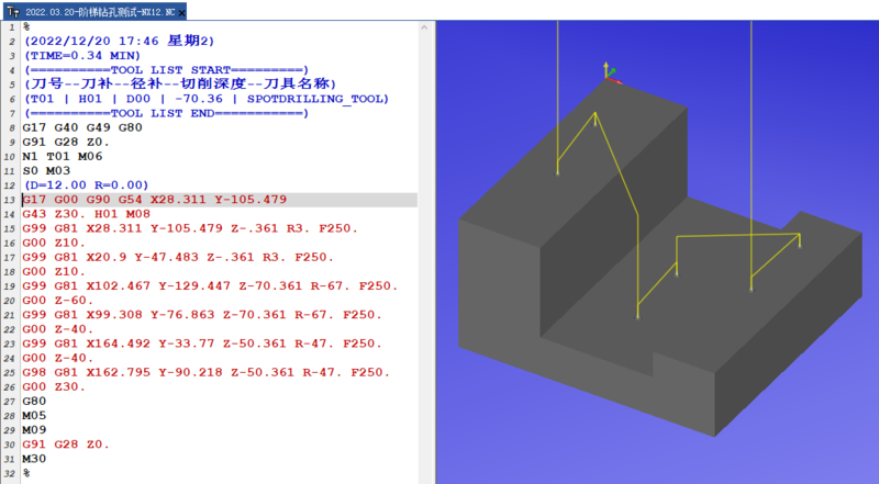

drill老版本钻孔简洁输出设置】drill不能多面钻孔
1.Rtrcto钻孔退刀安全高度设为自动,简洁输出单个G81
2.Clearance Plane设置安全平面高度
3.仅输出一次G81

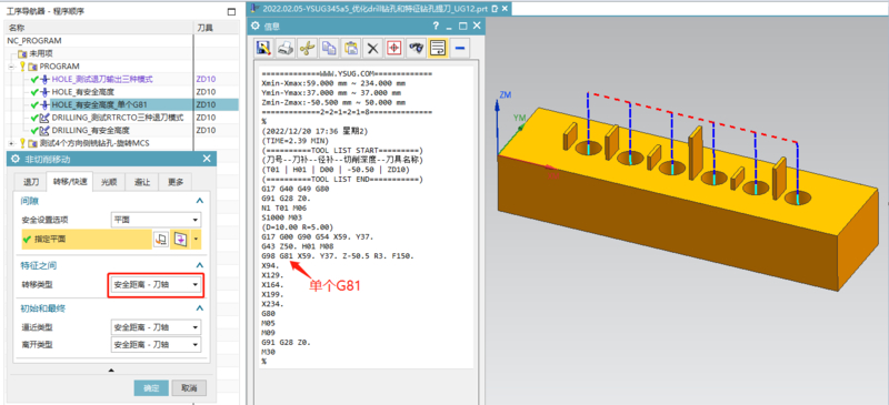

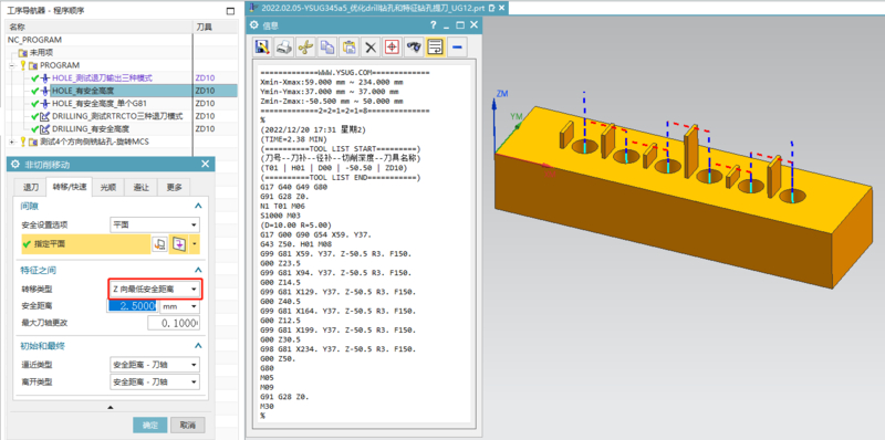

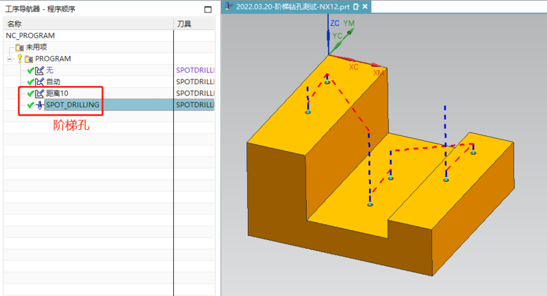

hole_making特征钻孔设置】支持多面钻孔
1. 特征之间-Z向最低安全距离,WORKPIECE要选部件,钻孔工序放在WORKPIECE下
2. 特征之间-安全距离,简洁输出单个G81
3. 阶梯孔正确输出

测试图档下载
