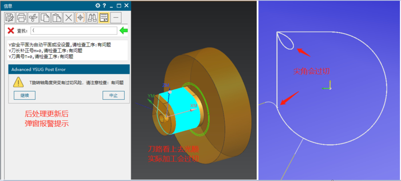

不带刀尖跟随的4轴和5轴,尖角须分开加工,
升级后旋转轴角度突变会弹窗报警提示可能过切
L109设为{NO}关闭高速处理才能开启此报警
受影响后处理
YSUG4,4轴后处理
YSUG5_noRTCP,不带刀尖跟随5轴后处理
