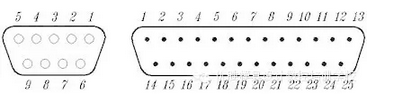

1.华中系统串口线路的连接
图1 9孔串行接口与25针串行接口编号
华中系统数控机床的DNC采用2个9孔插头(其串口编号见图1。一个与电脑的COM1或COM2相连接,另一个与数控机床的通信接口相连接)用网络线连接。数控车床的焊接关系见图2。数控铣床、加工中心采用1、9空以外,其它一一对应进行焊接。
图2 9孔串口的焊接关系

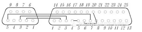

2.FANUC系统串口线路的连接
FANUC系统数控机床的DNC采用9孔插头(与电脑的COM1或COM2相连接)及25针插头(与数控机床的通信接口相连接)用网络线连接。25针串行接口的编号见图1;9孔串口与25针串口的焊接关系见图3。
图3 9孔串口与25针串口的焊接关系
3.Siemens系统串口线路的连接
Siemens系统数控机床的DNC采用的方式与华中系统数控车床的相同(附图2)。

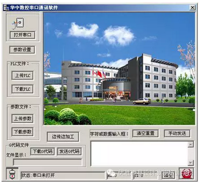

1.华中DNC传输软件
图4 华中DNC页面
华中DNC传输软件打开后的页面如附图4所示。程序传输操作过程如下:

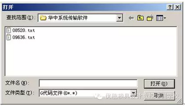

(3)在华中DNC传输软件中点击“发送G代码”,系统弹出如附图5所示的对话框,进入保存程序的文件夹,选择要加工的程序,然后点击“打开”

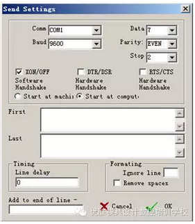

华中系统传输参数的设置取其默认值即可。如果要修改,点击“参数设置”进入“串口参数设置”对话框,按数控机床所设置的传输参数进行修改。对于大程序,由于华中系统的存储量较大,不必采用边传边加工的方式。

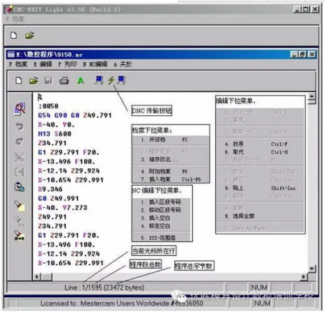

CNC-EDIT传输软件打开后点击“开新档”,其编辑页面如附图6所示。在编辑页面中可以编写程序或打开已有的程序,附图6中所显示的程序是取消了顺序号的。
图6 CNC-EDIT操作页面

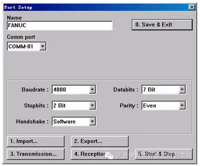

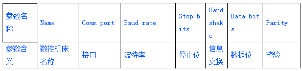

按附图6中有两个电脑图标的按钮(DNC传输按钮)可以进入程序的DNC传输操作页面(附图7),在该页面中按4.Setup按钮,可以进入参数设置页面(附图8),参数设置说明见下表,设置完参数后,按0. Save & Exit退出。
图7 DNC传输操作页面
图8 参数设置页面
表:参数设置说明

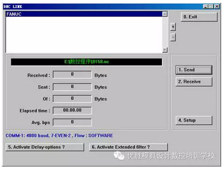

(1)打开CNC-EDIT传输软件,在编辑区域编写所需传输的程序或打开存储在电脑中的程序,点击“DNC传输按钮”进入程序传输操作页面(附图7)。
(2)在数控机床操作面板中,选择“EDIT”方式,启动程序的接收或读入。

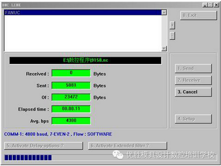

(3)在程序传输操作页面(附图7)中点击1.Send按钮就可以把计算机中的程序传输到数控机床中,其传输过程页面如附图9所示。
图9 DNC传输过程页面

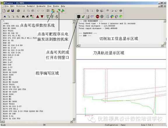

3. NC Sentry传输软件
图10 NC Sentry操作页面
NC Sentry传输软件打开后的操作页面如附图10所示,在操作页面中可以编写程序或打开已有的程序。点击程序传输图标,可进入附图11所示的页面,点击ettings可进入传输参数设置页面(如附图12),设置完参数按OK退出。
图11 DNC传输操作页面
图12 参数设置页面
程序传输操作过程如下:
(1)打开NC Sentry传输软件,在编辑区域编写所需传输的程序或打开存储在电脑中的程序,点击程序传输图标进入程序传输操作页面(附图11)。
(3)在程序传输操作页面(附图11)中点击Start按钮就可以把计算机中的程序传输到数控机床中,其传输过程页面如附图13所示。
