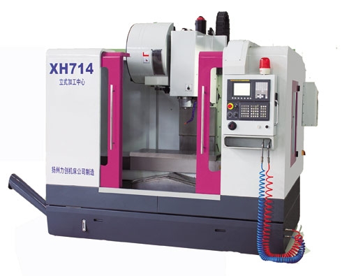

如何处理数控机床径向跳动?
在数控铣床切削加工过程中,造成加工误差的原因很多,刀具径向跳动带来的误差是其中的一个重要因素,它直接影响机床在理想加工条件下所能达到的最小形状误差和被加工表面的几何形状精度。在实际切削中,刀具的径向跳动影响零件的加工精度、表面粗糙度、刀具磨损不均匀度及多齿刀具的切削过程特性。刀具径向跳动越大,刀具的加工状态越不稳定的,越影响加工效果。
一、径向跳动产生原因
刀具及主轴部件的制造误差、装夹误差造成刀具轴线和主轴理想回转轴线之间漂移和偏心、以及具体加工工艺、工装等都可能产生数控铣床刀具在加工中的径向跳动。
