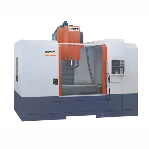

立式加工中心:结构形式多为固定立柱式,工作台为长方形,适合加工盘 套 板类零件。立式加工中心通常有三个直线运动坐标,XYZ轴 ,还可以在工作台上安装一个第四轴A轴。
立式加工中心装夹方便,便于操作,便于观察加工情况,调试程序方便,但受立柱高度和换刀机构的影响,不能加工太高的零件。立式加工中心结构简单,占地面积小,价格较低。
