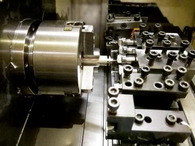

2.电动刀架结构与工作原理
2.1电动刀架的结构
以LDB4电动刀架为例来介绍普通电动刀架的结构,该电动刀架主要由以下几个部分构成,主要有电动机、传动轴、蜗杆、上下齿盘、定位槽、反靠槽、微动开关电路、定位稍等等。在对电动刀架进行控制时实现信号的输入或输出主要是通过PMC 进行控制的。
2.2电动刀架的工作原理
对数控车床进行操作的工作人员向数控系统输入换刀指令信号,并通过内部的逻辑电路或者是控制软件等使数控装置进行一系列的编译、运算以及处理等过程;待输出换刀指令的信号后,数控车床通过对回路进行控制,以使继电器动合触点进行闭合,刀架电动机正转的过程中,通过蜗杆、蜗轮等使刀架上的刀体升高到合适的高度,定位稍在离合盘的带动下,能够带动上刀架体进行转位,当其转至所需的位置后,在磁钢的作用下,由霍尔元件向数控系统刀架刀位发出开发信号,数控系统接收到信号之后反转对继电器动合触点闭合状态进行控制,电动机反转后,对反靠销进行定位,同时齿牙盘啮合,刀架锁紧,从而能够精确的完成各种操作。
