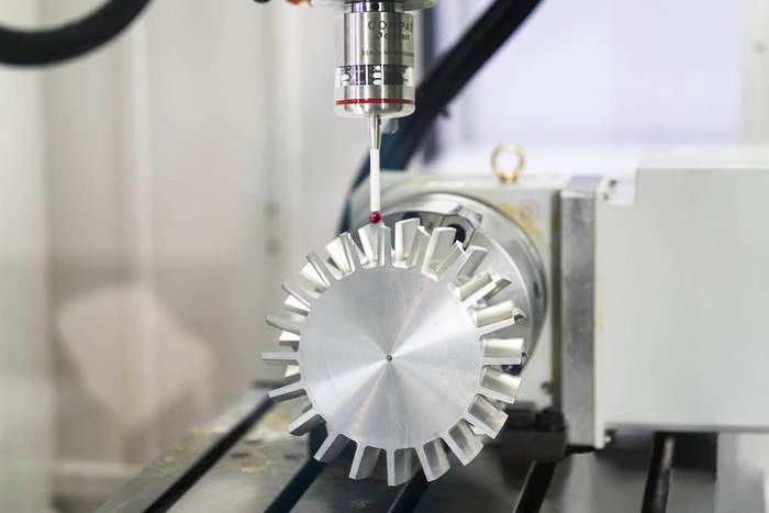

分中就是找准加工工件的零点,如果分中不准则会导致加工出现误差甚至工件报废,因此熟练掌握分中技巧是每个CNC操作人员必备技能。
过去主要采用百分表(千分表)、分中棒进行分中,但是效率低下,对操作人员要求高。
如今都采用COMP机床测头进行分中啦。

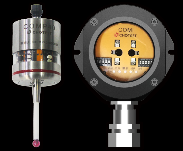

COMP机床测头
安装测头完成之后,启动测量程序,测头会依次触碰工件各边一点,并记录当前点的机械坐标,机床系统自动计算工件中心,保证了加工零点的正确,从而改善工件精度。
