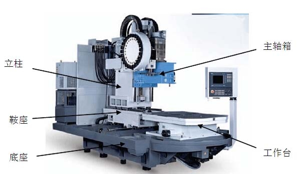

数控机床
同时观察是否有机械性的损伤;以及有无烧灼痕迹,电阻及导线是否已经变色;运转和密封部位有无异常情况,诸如飞溅物、脱落物、溢出物,油、烟、火星等;断路器、继电器是否跳闸,熔断器是否熔断;机床电源是否缺相,三相是否严重不平横,机床电压是否正常;电气元器件上的零件有无脱落、断线、卡死、接头松动等情况;开关是否合适;操作者的加工程序是否正确等。这一步对于数控机床的维修检测是最直观,也是最考验检修者对机床的硬件构造熟悉程度的一步。
