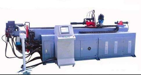

1.故障排除过程
    QK1312A数控管子车丝机是油管螺纹数控加工流水线的关键设备,开机运转几分钟后屏幕出现伺服报警:
    S03 SERVO ALARM:NR 0051 X
    该报警出现后,按复位键不能消除,机床不能动作。
    查操作说明书报警信息含义为:X轴指令电流超过连续电流极限值的95%达0.5s以上。
    排除过程如下:
    (1)把伺服电机与X轴机械侧彻底脱开以确认故障原因所在。开机后,重现上述报警,确认故障在伺服侧。
    (2)检查伺服电源供应模块(POWER SUPPLY UNIT)的直流母线间电压,正常。
    (3)检查伺服侧驱动模块(SERVO DRIVE UNIT)的输出电压,正常。
    (4)检查各接线端螺钉及接线均正常。
    (5)查电机动力线、编码器信号线,无断线现象。
    (6)采用“互换法”进一步确认故障原因在伺服电机侧或放大器侧。把该伺服电机“互换”到同一加工线的同型号正常运转的机床上,重现上述报警。而把完好机床的伺服电机“互换”到故障机床上,一切正常,则排除机床放大器侧故障,确认故障在伺服电机侧。
