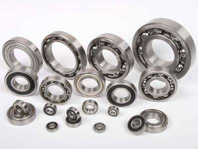

机械加工设备要做好保养工作,才能减少维修次数。对于已经不能再运行的机械加工设备要如何维修呢?这时我们需要出具一个关于机械加工设备维修的方案。下面由贤集网小编为您介绍一下机械加工设备维修方案中常用的几种方法。
这种方法能节省材料,修复质量高又简便,因此在修理工作中常常采用。如果是机械加工设备中两个配对零件磨损后,选其中复杂而贵重的零件进行加工,然后再根据加工后零件的尺寸替换另一个零件,使其恢复正常运行,这种方法叫做维修尺寸。
机械加工设备中有些零件部分因各种原因而出现磨损现象,而其他部分则相对完好,这时可以查看是否可以通过这个零件的位置,就能使设备达到正常工作状态。这种方法叫做换位法,经济简单方便,可操作性强。
分别对磨损配合零件进行机械加工,并且在配合孔中压入一个附加零件,达到原来的要求及标准,恢复其工作能力,适合于磨报严重的主轴箱等设备的修复。这种方法称为:附加零件法。
局部更换方法:将零件损坏的部分切除掉,再镶上一部分使零件复原。
使磨损的零件恢复原来的形状尺寸和精度的方法称为恢复尺寸法。
部分机械加工设备的主轴承磨损后产生的间隙可以通过调整螺母使间隙达到设备精度允许的要求。而这种方法叫做调整法。只需进行对应调整就可以解决问题。
更换新零件的方法相对于其他几种方法来讲,会增加一定的经济成本。适用于一些损坏严重,无法修复或是不值得修复的零件。有些厂家也会把换下来的零件进行集中修复。
不管是机械零件磨损还是零件失效,大多数情兄下都可以采用以上所说的机械加工设备维修方法解决,到底运用哪种方法进行设备维修,一是看维修人员技术思路,二是根据零件磨损失效情况进行判断。
