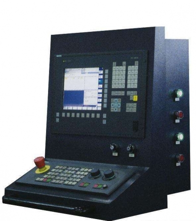

SIEMENS 840D数控系统的“2001 PLC has not start up” 和“120202、120201 waiting for a connection to the NC/PLC”报警是通信网络的故障,排除过程涉及软、硬件。
    1.840D数控系统网络介绍
    该系统有OPI、MPI、SIMATIC X111 3种网络,其中OPIMPI网络均遵循MPI协议:单元无顺序连接,每个单元有唯一青点地址,NCU单元(NCK+PLC)的节点地址是固定的(在OPI络是13,在MPI网络是3),见下图;连接每个单元的电缆插头设有终端电阻,是否接入终端电阻靠开关控制,连接电缆尽量短。
    2.网络故障排除
    现以OPI网络为例,说明数控系统出现“2001”、“120202”、“120201”报警(MCP面板灯闪烁)时的解决方法

    例1 立式五坐标铣床出现“2001 PLC has not start up”报警
    通常加载PLC数据此报警即可解除,但该机床加载数据后不能保持并出现“120202”、“120201”报警,NCU板上的显示不断重新启动,更换NCU板,故障依旧,检查MMC至NCU板间电缆,手轮等正常,最后发现NCU板显示灯异常(闪烁),确认NCU板的电源模块NCU box故障,更换后报警解除。
    例2  桥式五坐标机床加工时出现“120202”报警
    通常先检查PCU50显示的MMC、NCK、PLC地址和波特率,发现NCK地址从13变为2,改回13后报警解除。
    例3  桥式五坐标机床加工时出现“120202”报警,页面空白,软键灰色,数据不能加载
    先检查PCU50显示的MMC,NCK,PLC地址和波特率,再检查电缆、手轮均正常,更换NCU板后报警解除。
    例4  卧式五坐标机床加工时瞬间出现“120202”,“120201”服警,几秒后恢复正常,故障复现
    检查PCU50显示的MMC、NCK、PLC地址、波特率、终端电阻、电缆、手轮均正常,更换NCU板、NCU box模块,故障依旧。
    怀疑PCU50至NCU板间电缆接触不良,改接临时短电缆,报警解除,故障原因是原电缆较长,造成信号衰减,将其多余部分剪去重新接入机床,开机运行正常。
    840D数控系统出现“2001”、“120202”、“120201”服警后,先从简单、易出故障的元器件查起,清除系统数据前一定要做好备份工作。
