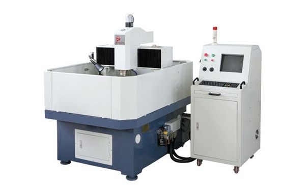

在高速数控雕铣机的实际应用中,绝大多数的故障都源于机器零部件的损害,如何不及时处理,会直接影响到正常使用,严重者还会影响整个加工精度。
高速数控雕铣机零部件维护方法 图111355
  1、在操作高速数控雕铣机时,要保证导轨面的干净,不要有切屑、磨粒等落在上面,若有,会加大导轨的摩擦,还会导致导轨生锈等。
  2、需要定期对导轨进行维护及保养,并每天检查导轨润滑油量,如果油不够,应添加润滑油。
  3、定期检查油泵是否可以定时启动和停止,并注意启动时能否提供润滑油。
  4、导轨需要保持润滑,避免出现摩擦等问题,导致温度升高。导轨一般是自动润滑的,若发现导轨没有润滑,就需要检查分流阀。
  5、加工石墨及陶瓷等时,请使用石墨高速雕铣机。因为加工石墨和陶瓷材料,加工灰尘大,容易进入导轨中,影响使用寿命。
  6、在高速数控雕铣机的运行过程中,使用者应时刻关注其运行状态,并做好定期维护工作,以此来保持高速雕铣机的运行效果,延长其寿命,保证雕铣的质量。
