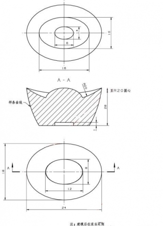

金元宝草图 1.草图如图,画4个椭圆和1个大圆,大圆尺寸不限, 2.插入,扫掠,变化扫掠, 3.选择大圆,注意调整坐标方位, 4.做草图交点, 5.求出4个交点, 6.对照图纸画上如图所示草图曲线,注意辅助参考线一定要连好,不能错,这是决定每个截面的高度, 7.扫掠出来的效果, 8.随意倒0.5的圆角,最后就是这样的。

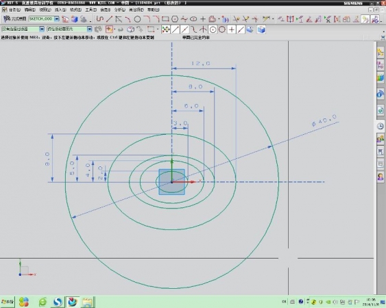

【原创教程】UG变化扫掠的用法(二):金元宝的做法 图83716

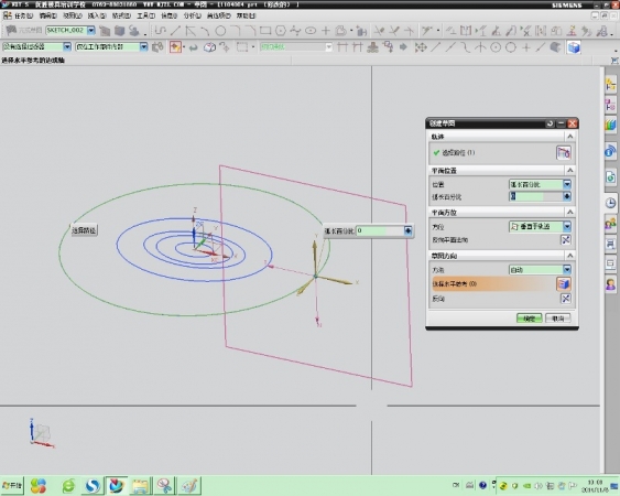

2.插入,扫掠,变化扫掠,
【原创教程】UG变化扫掠的用法(二):金元宝的做法 图83717
3.选择大圆,注意调整坐标方位,

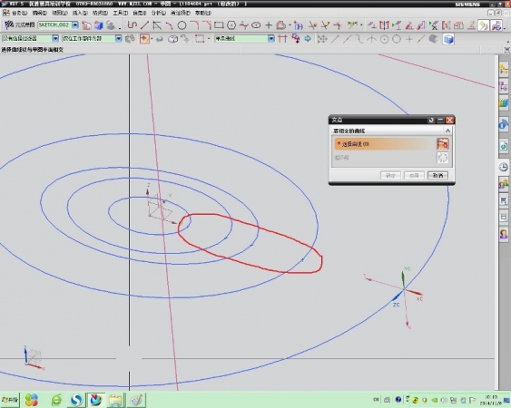

4.做草图交点,
【原创教程】UG变化扫掠的用法(二):金元宝的做法 图83719

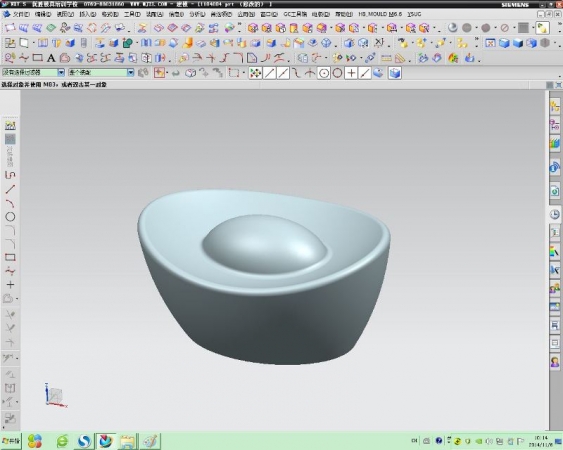

7.扫掠出来的效果,
【原创教程】UG变化扫掠的用法(二):金元宝的做法 图83722
【原创教程】UG变化扫掠的用法(二):金元宝的做法 图83723
