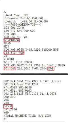

本帖最后由 sky81253512 于 2013-8-13 19:42 编辑 杨老师帮我做一个PM后处理,带刀具径补长输出那种,样板如图所示NC程式(36.97K)
