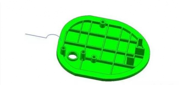

1.首先进入草图模块绘制出流道和牛角进胶的中心线,牛角进胶的中心线半径是R7.5mm,如图所示
模具设计之UG快速画牛角进胶的绝招 图102357

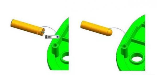

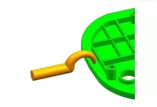

2.用管道的命令创建直径6mm的 分流道,头部偏置3mm,且倒圆角,如图所示
模具设计之UG快速画牛角进胶的绝招 图102358

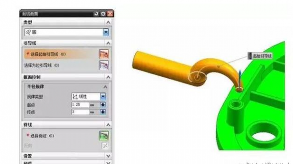

3.插入——网格曲面——截面——由圆创建截面,弹出一个剖切曲面对话框,类型选择“圆”,规律类型选择“线性”,设置好参数,引导线和脊线都选择牛角进胶的中心线,结果如图所示
模具设计之UG快速画牛角进胶的绝招 图102359

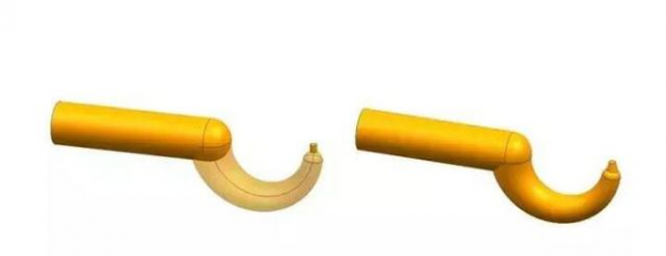

4.创建浇口,先将牛角的口部到R1.25的圆角,在浇口的位置创建直径1mm,高度1mm的圆柱,并且拔模15°,求和起来,结果如图所示
模具设计之UG快速画牛角进胶的绝招 图102360
模具设计之UG快速画牛角进胶的绝招 图102361
