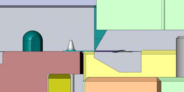

由于材料较薄,在折弯过程中出现压痕问题,如图所示,希望同仁能给予一些参考意见,谢谢!
折弯结构
折弯结构

凹摸用滚轮或者活络翻边
