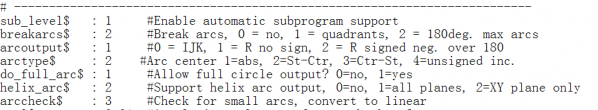

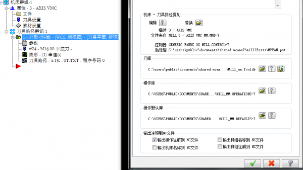

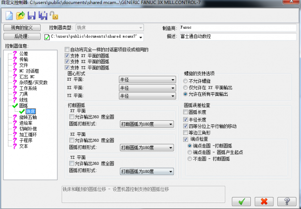

如图所示,i  j  形式的代码怎么 才能换成 R, 谢谢大神!!
