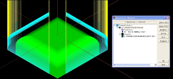

如题,在周边尖角,如图所示的类似图形时,使用曲面等高外形精加工,频繁太刀,如何解决 求大侠指教
Mastercam9.1曲面外形频繁抬刀,如何解决 图83073

发表于 2014-11-2 00:34:56 | 显示全部楼层
轮廓太小了,加大轮廓就好了

发表于 2014-11-2 09:49:24 | 显示全部楼层
把边界做的大一点,在切削顺序最佳化 打个勾
发表于 2014-11-3 10:05:23 | 显示全部楼层
边界小了
