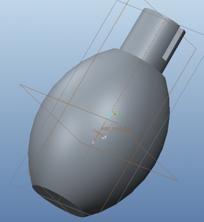

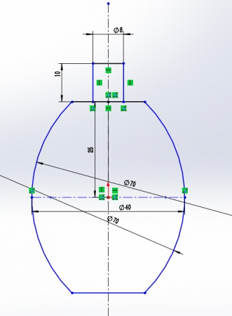

我是个新人请哪位大哥帮我做个数控车程序,万分感激。我只做过数控铣没有做过数控车,所以请大家帮帮忙啦。因为我有急用,如果做出来了请发到我QQ邮箱 455094639. 以后大家多交流交流。谢谢! IMG_0005.JPG IMG_0004.JPG

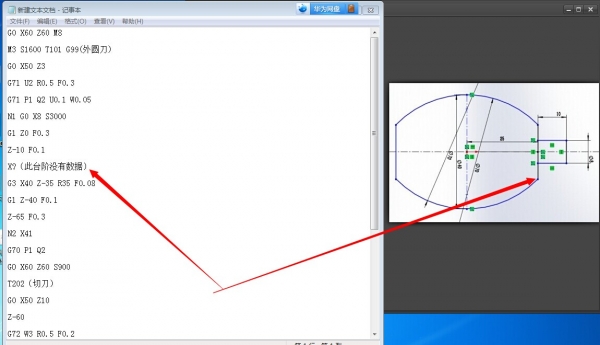

棒槌.txt(1.00K)
是否可以
