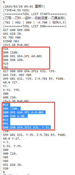

【方法三】避免工件从底部旋转
1、记事本打开后处理配置文件YSUG3.ini,设置初始移动坐标输出
set L23 {M14\nG00 Z100.\nG00 G91 G54.1P1 A[expr 0.001*[expr [expr [string range $mom_main_mcs 1 4] + 0.1234]/abs([expr [string range $mom_main_mcs 1 4] + 0.1234])]]\nG00 G90 $mom_main_mcs\nM15\nM01}
[string range $mom_main_mcs 1 4]  因坐标名称必须字母开头,截取坐标名称A-90.为-90.
abs([expr [string range $mom_main_mcs 1 4] + 0.1234])  abs取绝对值,因0不能为被除数,+0.1234避免被除数为0

3、NC程序如下
A90.旋转到A-90. ,先增量输出A-0.001,避免工件从底部旋转

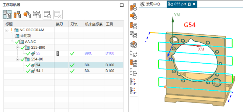

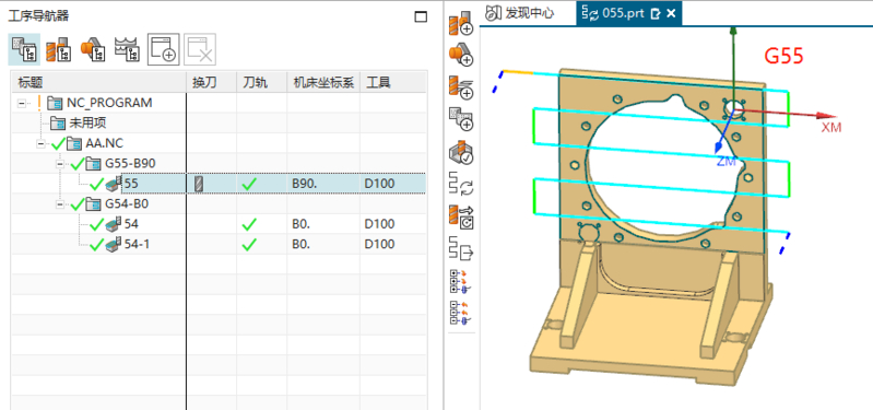

【UG编程设置】

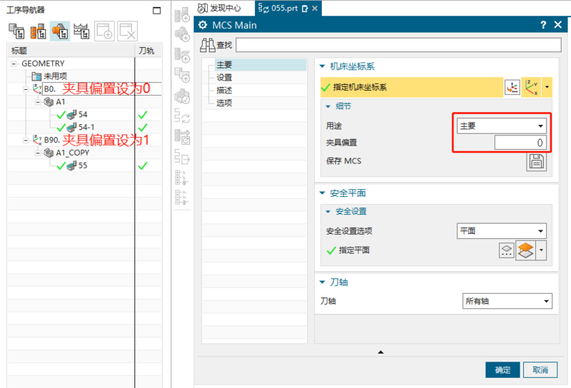

1. 不同坐标工序要分开放程序组
2. MCS夹具偏置设为0和1
3. MCS坐标名称设置为B0和B90.

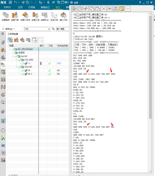

四、后处理NC程序,带旋转角度和多坐标及锁轴指令
