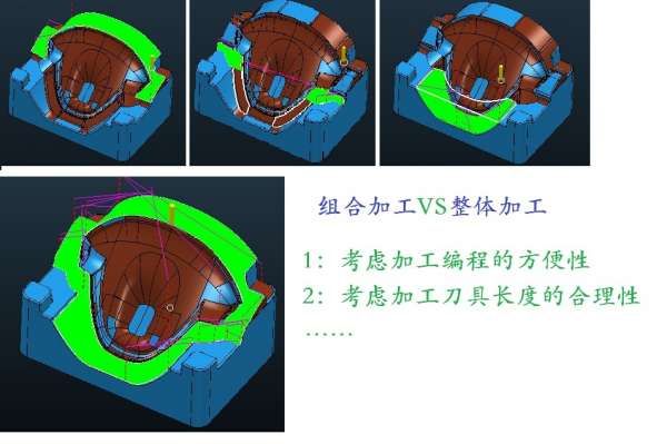

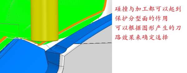

【华为网盘】AAA.rar(8.28M)             一.  优胜老师,为了保护周边的PL面,请问下刀具路径12里面的部件余量是设置 的加工 方式为加工,径向余量为0,轴向余量为0.5,我可不可以设置 为碰 撞呢?径向余量为0,轴向余量为0.5呢?方式是加工 好点还是碰撞好点呢?

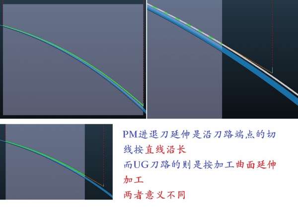

   二.我可不可以按照UG的方式生成刀具路径12-1,里面的胶位面走个平行,PL面不设置任何保护,部件余量里面的加工方式也不设置,只是在切入切出里面设置 为延伸距离为0.5可以吗?它这样的效果能和UG里面的在边 上 延伸做 出来 的效果 一样吗?刀具会不会把PL那里踩烂?

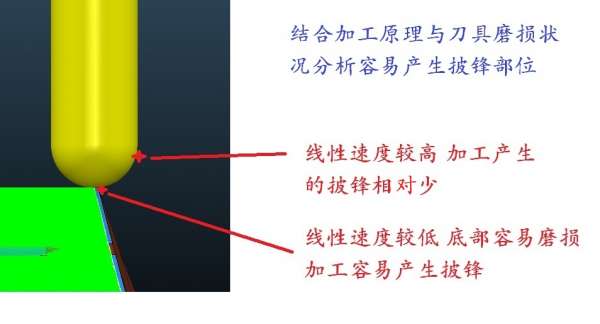

   三.分型面的刀具路径13,14,15分开来走的,我可以只做一个刀路吗?只 生成一个13-14-15走PL,这样走出来的刀路PL会成圆角和跑披锋吗?

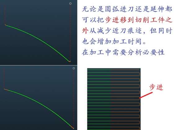

   四,走平行刀路的时候,我发现PM里面切入切出都很习惯 设置 为无,可不可以设置为延伸移动,距离0.5,这样走平行在PM里面效果 会不会 更 好点,防止 某些刀路刚好 走到边界 那个点 那里 停 下来了.

发表于 2012-5-21 11:37:18 | 显示全部楼层
分析如图:  点击图片或者下载图片更加容易看清楚图片文字
