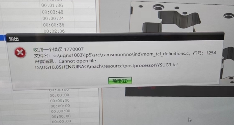

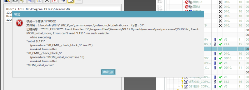

优胜UG后处理常见问题及解决方法
1、电脑没有D盘,报M001,解决:修改盘符
2、后处理配置文件ini编码的问题,解决:另存文件-修改编码
3、多个UG版本同时处理,有时有冲突,解决:重新打开UG
4、内部局域网安装加密软件,可能冲突,解决:联系优胜换加密方式
5、UG安装路径不规范的问题,解决:重新安装UG,按默认路径安装
6、后处理文件路径不规范或有中文路径,解决:解压后全部文件拷贝到UG后处理默认目录
7、WINDOWS系统问题,解决:360或腾讯管家清理系统,极个别用户须重装系统
8、后处理目录缺少公用文件ugpost_base_ys.tcl,不报错,处理出来为空
9、后处理目录加密文件ys_eld_x64.dll,提示后处理输出错误
10、刀路放在未用项-处理多条工序报警
11、后处理0行,办法见附图

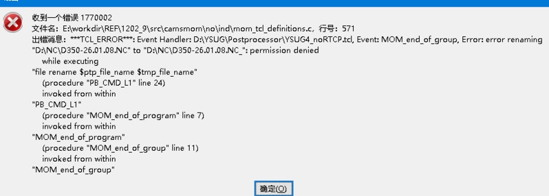

12、VT仿真,又在UG重新后处理NC导致重名报警

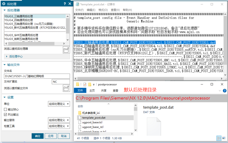

解决办法:1、UG不要多开不同版本,关闭其他多余图档。2、后处理时不要直接浏览选取PUI文件,要按正确的方式添加到后处理目录X:\Program Files\Siemens\NX2406\MACH\resource(演示示例文件夹)

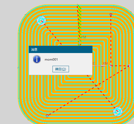

【1-没有D盘报警mom001】
右键点桌面我的电脑-属性,如图修改盘符
【2-同时打开了多个版本UG】
设置共用后处理目录,多版本后处理就不会报警

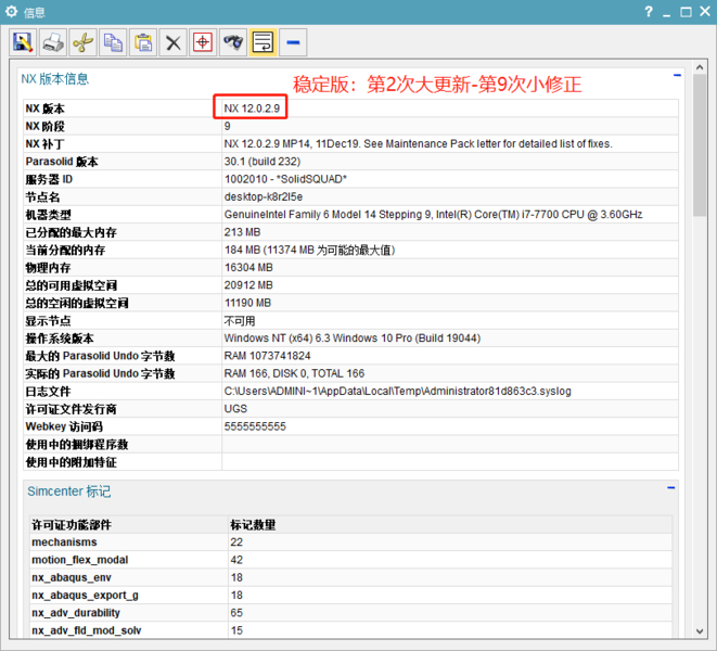

【5-UG版本问题】
检查版本号:UG菜单-帮助-关于,系统
不支持WINDOWS-32位系统
不支持的版本号:NX10.0.0.24 、NX12.0.0.27

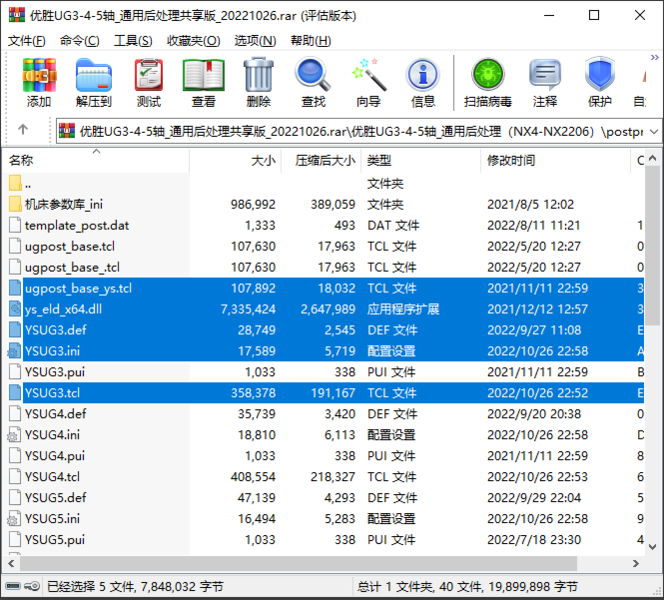

【6-安装缺少文件】YSUG3可统一改名
拷贝5个文件到后处理目录,pui文件可以不用拷贝
按格式添加到后处理列表文件template_post.dat
ugpost_base_ys.tcl ,通用后处理公用文件,普通后处理用ugpost_base.tcl
ys_eld_x64.dll  后处理加密文件
YSUG3.def  后处理通用模块文件,可修改
YSUG3.tcl  后处理通用核心文件,不可修改
YSUG3.ini  后处理参数配置文件,记事本打开设置

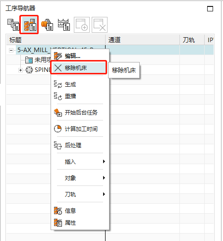

【7-退出机床仿真状态】
mom001报警原因一,移除机床就能处理

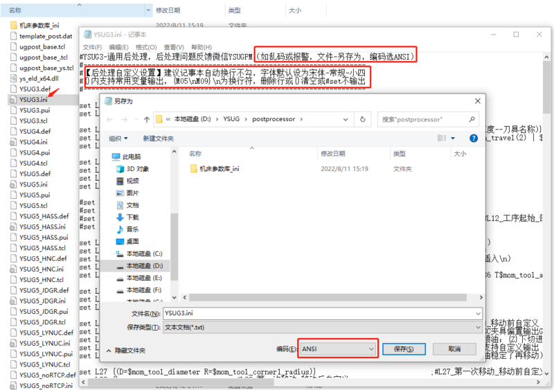

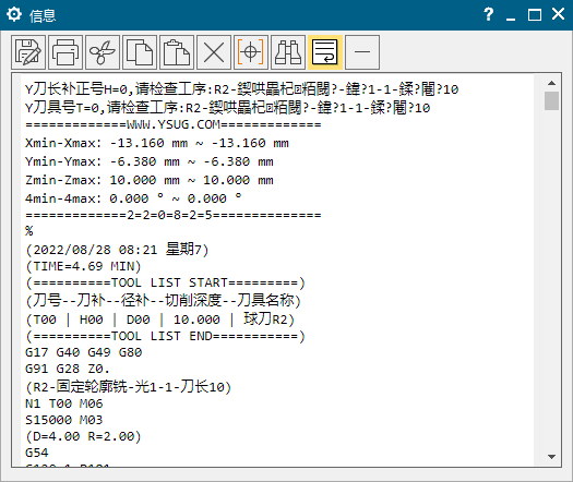

【8-后处理乱码】是配置文件编码的问题
用新版本配置文件ini修改
后处理配置ini文件,文件-另存为,编码选ANSI

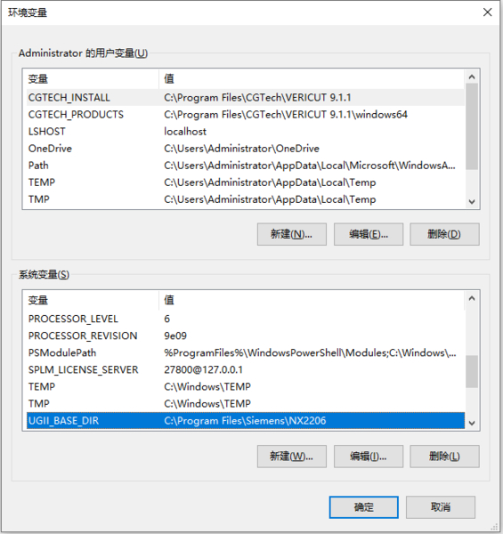

【9-环境变量mom001报错】
1、环境变量指向哪个版本,通用后处理就拷贝到哪个版本
C:\Program Files\Siemens\NX2206\MACH\resource\postprocessor
变量名:UGII_BASE_DIR
变量名:C:\Program Files\Siemens\NX2206
2、多版本共用后处理目录
变量名:UGII_CAM_POST_DIR
变量名:D:\YSUG\Postprocessor\(目录任意,不能中文路径)

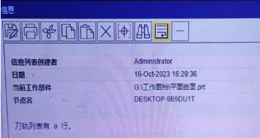

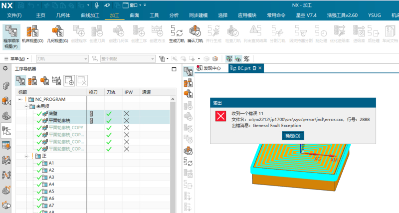

【10-未用项-处理多条工序报警】

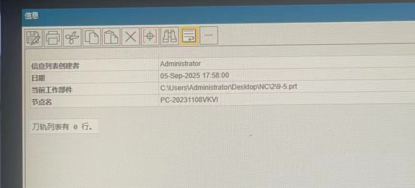

【11-后处理0行】
【12-后处理调用权限错误】
一般发生在正在VT仿真,然后又在重新后处理NC导致的报警
解决办法:回答VT仿真界面,点击复位按钮,点击几下,或后处理NC重新命名
