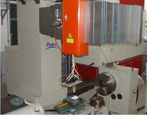

2. 超声波加工
(1) 超声波加工原理:学习对比电火花加工,以便于区分不同点。
(2) 超声波加工机床的组成:超声波加工机床主要包括超声电源(超声发生器)、超声振动系统及加工机床本体三部分。
(3) 超声波加工特点:
适用于加工各种不同不导电的硬脆材料;
由于在加工过程中不需要旋转,因此易于加工出各种复杂形状的型孔、型腔、成型表面等;
加工过程受力很小,适于加工薄壁、薄片等不能承受较大机械应力的零件。
3. 激光加工
(1) 加工原理:主要用于打孔和切割。
(2) 激光加工装置:主要由激光器、电源、光学系统和机械系统四部分组成。
加工优点:
不受材料性能限制,几乎所有金属材料和非金属材料都能加工。
加工时不需用刀具,属于非接触加工,无机械加工变形
打孔速度极高,易于实现自动化生产和流水线作业
可通过透明介质(如玻璃)进行加工。
