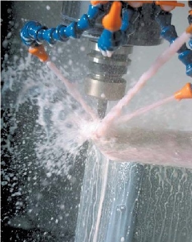

人类社会的文明进步与生产力的提高是分不开的,而生产效率是生产力的重要组成部分,因此不断提高加工效率是机床与工具产业可持续发展的永恒主题。就目前来看,高效加工(High Performance Machining)与高速加工(High SpeedMachining)成为流行的主题。不过,从笔者来看,高效加工在某种程度上可以涵盖高速加工,而高速却不等于高效。高速加工只是通过切削速度和进给速度的提高来加以体现,而高效加工则包括更加广泛的内涵。
高效加工是一个系统工程加工过程,它是由机床、刀具/砂轮、金属加工液三者相互作用下完成的。机床的生产效率出自刀具/砂轮,在保证零件精度和质量前提下,采用先进的刀具/砂轮和合理的切削/磨削参数,提高和优化加工系统的材料切除率,减少切除单位体积切屑所需能耗,提高单位能耗所创造的价值是实施高效加工的重要环节。同时,毛坯的形状、工艺流程以及上料、装卡、换刀等生产辅助时间也是决定生产效率的重要因素。可见,高效加工涉及到零件加工各个环节。

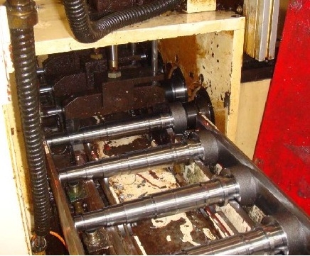

作为零部件加工的第一道工序,原材料的切断这一看似简单的传统加工工艺,其中也蕴含着复杂的高科技。随着轴承行业、汽车行业、刀具制造业的不断进步,其原材料棒料的切断也向着高精度、高效率发展。笔者曾经遇到某客户使用日本的切断机,切断直径70mm 实心钢棒料只需6 秒,而且切割面光滑如镜,切口垂直不倾斜,切断精度高达0.05mm,整个加工过程的上料+送料+夹料+锯切+下料(头尾料自动分离),多个程序一次完成,使用的硬质合金锯片寿命高达可以进行2 万次加工。
对于切断机,由于型号众多,关于它的应用笔者不敢妄加评论,但必须强调的是,切削油的正确使用非常重要。由于锯片在高速高温切断中急剧升温,极窄的锯缝使得锯片的热量很难快速散出。只有依靠合适的切削油才能够让锯片温度保持在正常工作范围内,从而可以降低锯片损耗、延长使用寿命,同时保证切断面的质量。我们建议根据锯片种类、工件材质以及加工尺寸等因素来选择合适的切削油。如果有些客户为了贪图省钱和所谓的便宜使用普通切削液进行冷却,不但会在切断过程中产生大量烟雾,而且影响切断质量,并且极大缩短锯片寿命。礼夫公司推出的一系列切削油是的该问题迎刃而解。我们的经验是直径45 毫米以内棒料切断选用精炼矿物油为基础油的R-MET32 切削油,直径45 毫米以上选用氢化裂解基础油的R-MET EX 32 切削油。
