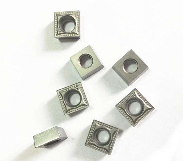

陶瓷刀片与硬质合金刀片相比,可承受2000℃的高温,而硬质合金在800℃时则变软;所以陶瓷刀具更具有高温化学稳定性,可高速切削,但其缺点是陶瓷刀片的强度和韧性很低,容易破碎。之后推出了氮化硼陶瓷(以下通称为立方氮化硼刀具),主要应用于车削,铣削,镗削超硬材料。立方氮化硼刀具的硬度比陶瓷刀片高很多,由于硬度高,与金刚石并称为超硬材料,常用来加工硬度高于HRC48的材料,它有极好的高温硬度--高达2000℃,尽管比硬质合金刀片脆,但与氧化铝陶瓷刀具相比,冲击强度和抗破碎性能有明显提高。此外,一些特制的立方氮化硼刀具能抵御大余量粗加工的切屑负荷,并能承受间断切削加工时的冲击以及精加工时的磨损和切削热,这些特点可以满足用立方氮化硼刀具粗加工淬火钢和高硬度铸铁等难加工材料。
