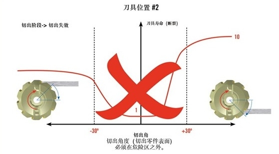

切削刃如何切出工件与如何切入同等重要。实验结果表明,退刀的位置与刀具切削刃寿命之间有明确的关系。如果退刀过于突然或不均匀,切削刃将会微崩或断裂。另一方面,注意合理退刀会使刀具寿命延长多达 10 倍。关键值便是退刀角,退刀角是指铣刀中心线与切削刃退刀点之间的夹角。退刀角可以是负值(高于刀具中心线),也可以是正值(低于中心线)。当退刀角大约介于负 30 度和正 30 度之间时,刀具切削刃的失效更加明显(请参阅图 3/3 幅图)。这些退刀角包围的工件区域的宽度大致是铣刀直径的一半。
铣削加工中机械负载的控制 图146935
