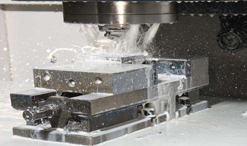

为使切削液保持正常有效的使用状态,确保生产的顺利进行,特制定切削液
  日常维护及检测规章如下:
  1、切削液日常外观检查
  外观检查包括切削液的颜色、气味等。这些可直观反映切削液的基本状态。
  2、切削液系统循环控制
  为确保切削液的正常使用状态,必须保证切削液良好的循环状态,如遇到长时间停机(指3天以上),建议至少循环半小时。机床防护门在加工完毕时,最好能敞开一段时间,避免其加工时周围过饱和的冷却液蒸气因湿度骤变,空气水分冷凝而对机床造成的锈蚀。
  3、杂油监控
  切削液系统外来杂油是造成切削液发霉变质的主要因素,必须严格加以监控。定期进行检查监控,发现杂油混入,应立即查找原因,并及时通知相关部门解决,并及时撇除浮油。
  如果条件允许,建议客户定期更换设备上的老化密封体,尽量减少设备润滑系统漏油情况。
  4、切削液状况监控
  现场维护人员应随时检查监控切削液的使用状况,如:刮板排屑状况、过滤纸/布走纸情况,系统管路情况、泵及其切换是否正常等;遇到问题,及时通知有关部门解决,以避免产生因系统故障而造成的不良影响。
  5、使用浓度与补充浓度监控
  浓度是提供机加工过程中良好润滑和冷却作用的关键所在,必须严格监控。
  应做到每天检测一次(折光仪法)。
  根据浓度推荐,使用浓度应不低于推荐浓度范围的下限。补充浓度高低根据现场实际使用浓度情况,一般为推荐使用浓度的一半。同时,对补充浓度与补充量也应记录在案。
  6、 pH 值监控
  通过对 pH 值的检测监控,可以控制切削液酸碱度变化的大小;pH 值的突然大幅度变化通常都预示着切削液其他性能的变化。至少每周必须检测一次(pH 试纸);pH 值应保证在8.5—9.5 之间,pH 值的降低通常预示着切削液长菌及防锈性能的下降。
