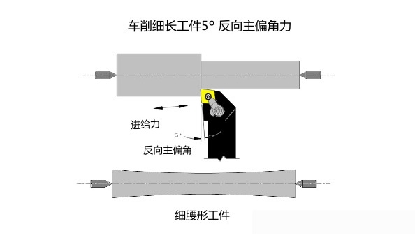

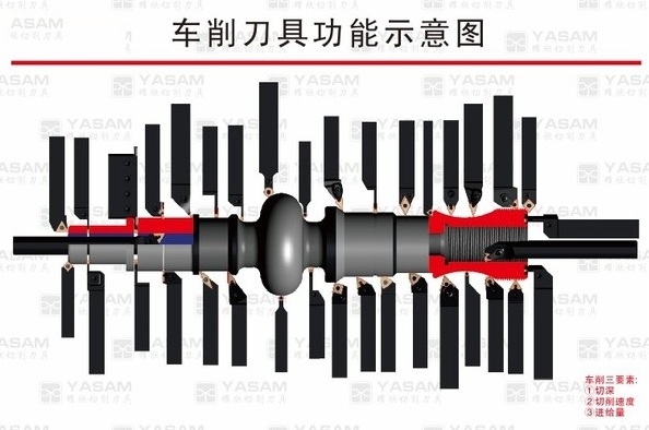

根据产品形状选择合适刀具是每位刀具工程师的必备技能之一,此图完整的显示出每把车刀的主要功能,具体加工情况根据工件图纸,大小,形状,材料,机型等实地解决!

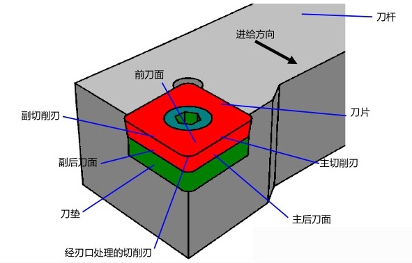

车刀基础认识:

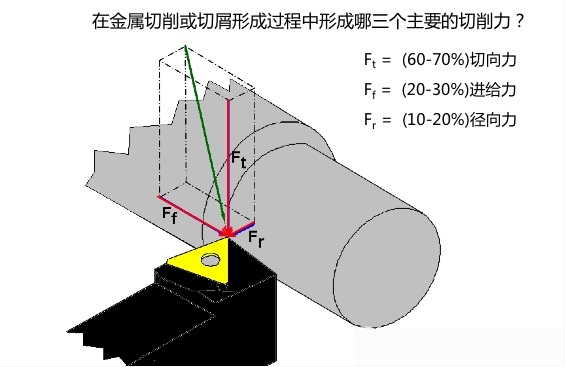

了解切削力:

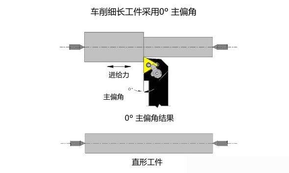

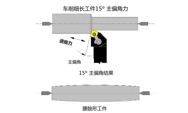

主偏角与径向力:
正确选择主偏角:
主偏角选择错误:

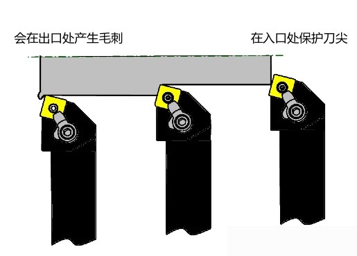

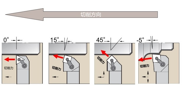

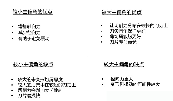

正向主偏角刀具特点:
主偏角大小影响:
