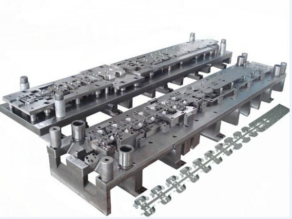

冲压模具爆裂原因分析:
1.模具材质不好在后续加工中容易碎裂
  2.热处理:淬火回火工艺不当产生变形
  3.模具研磨平面度不够,产生挠曲变形
  4.设计工艺:模具强度不够,刀口间距太近,模具结构不合理,模板块数不够无垫板垫脚
  5.线割处理不当:拉线线割,间隙不对,没作清角
  6.冲床设备的选用:冲床吨位,冲裁力不够,调模下得太深
  7.脱料不顺:生产前无退磁处理,无退料梢;生产中有断针断弹簧等卡料
  8.落料不顺:组装模时无漏屎,或滚堵屎,垫脚堵屎
  9.生产意识:叠片冲压,定位不到位,没使用吹气枪,模板有裂纹仍继续生产
