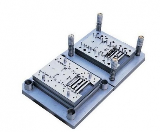

制造冲压模具的材料有钢材、硬质合金、钢结硬质合金、锌基合金、低熔点合金、铝青铜、高分子材料等等。目前制冲压模具的材料绝大部分以钢材为主,常用的模具工作部件材料的种类有:碳素工具钢、低合金工具钢、高碳高铬或中铬工具钢、中碳合金钢、高速钢、基体钢以及硬质合金钢结硬质合金等等。
目前客户一般都选择通用的冷作工具钢,包括Cr12,Cr12MoV系列的材料,Cr8系列,高速钢系列等,这类型的材料合金成分比较高,使用硬度比较高,韧性相对比较差.热处理后存在内应力如果去除不充分,很容易造成模板的变形,在应力集中的部位出现开裂等现象。
为解决冲压模具变形,开裂等问题,应选用质量稳定的模具钢。
TOOLOX系列的材料,是一种具有高韧性,高耐磨性,基本没有内应力的一种预硬的新型工具钢.而且具有非常高的纯净度,晶粒度非常细小,S,P含量非常少,析出的碳化物含量少,而且非常均匀.由于特殊的成分设计,TOOLOX系列材料具备非常优异的表面处理性能,其中TOOLOX44氮化后表面硬度能达到HRC65以上,TOOLOX40表面硬度能达到HRC62以上,TOOLOX33的表面硬度能达到HRC58以上,深度最高达1.8mm。
TOOLOX系列的材料所具备的以上特性,使得TOOLOX系列材料应用在部分冲压模具方面有着特殊的优势:
1)较厚钢板(典型案例冲剪厚度为35mm钢板),不锈钢板,以及有色金属板的冲压成型模具,比较典型的是空调翅片模具等。
 2)拉伸模具,不锈钢拉伸模具。
3)冷挤压模具.冷挤压304不锈钢,厚度0.5mm以上,取代DC53等材料,效果非常好。
4)高尺寸稳定性要求的大型冲压模板。
