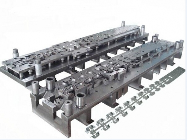

造成冲压模具热处理变形与开裂的原因是多方面的,包括钢材的化学成分与原始组织、零件的结构形状和截面尺寸以及热处理工艺等因素都会涉及。在实际生产中,变形往往是无法彻底杜绝的,只能尽量减小其发生的程度,但只要采取恰当的手段,开裂的情况完全是可以避免的。

预备热处理
所谓的预备热处理是相对于最终热处理而言的,就是在最终热处理之前增加一个起到预备作用的热处理步骤,这一步骤可以为最终热处理提供一个良好的机加性能或组织形态。常见的预备热处理工艺包括退火、正火和调质等。
对于共析钢冲压模具的预备热处理,重点在于消除锻件内的网状二次渗碳体、细化晶粒以及内应力。具体过程是先进行正火处理,再进行球化退火。对于冲压凹模零件,应先用低温回火的方式进行稳定化处理。而对于那些形状较为复杂、精度要求高的凹模,由于在热处理中发生形变和开裂的可能性更高,因此在其粗加工完成后和精加工开始之前,要进行适当的调质处理,为最终的热处理作组织准备,以尽量避免开裂的发生。
