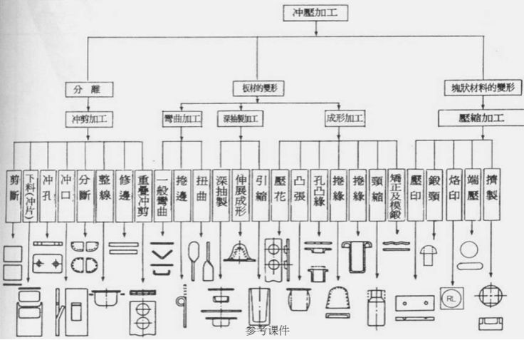

冲压能做的事情
冲压模具结构讲解 图176692

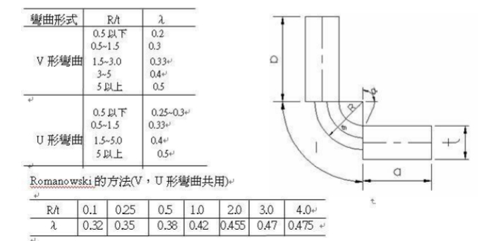

3. 产品图展开
弯曲制品产品展开计算标准:
(1) . 概算法: 分为直边部分与弯曲部分, 以中立面的长度之和
求得的方法。
冲压模具结构讲解 图176693
(2) . 外側尺寸加算法: 弯曲处很多时的计算法部加算, 从其和減去取決于板厚和弯曲半径两要素的伸长量。 冲压模具结构讲解 图176694
