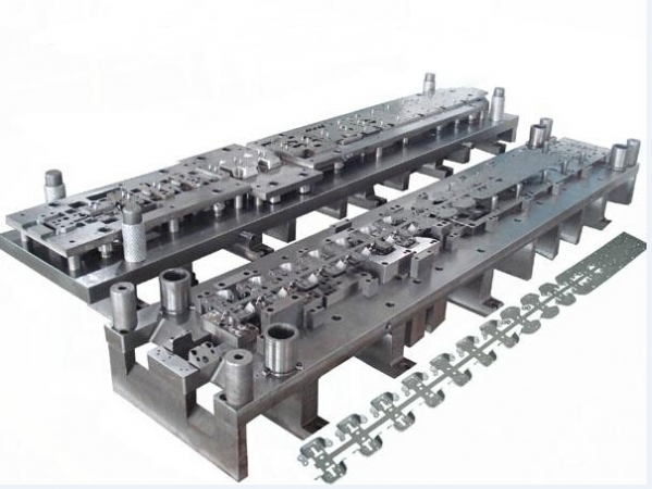

冲压模具是在冲压生产过程中必备的工艺设备,对提高产品的质量、延长产品寿命、提高生产效率有决定性作用。然而,由于冲压模具在生产过程中由于经常磨损而失去工作尺寸,导致很难满足生产需求。因此,提高冲压模具的耐用度很关键。这里介绍几种提高冲压模具的耐用度的方法。
    改进冲压模具的设计
    冲压模具设计是否合理是提高冲压模具耐用度的基础。因此,在设计冲压模具时应对产品成形中的不利条件采取有效措施,以提高冲压模具的耐用度,如设计小孔冲压模具的寿命往往表现在冲小孔的凸模上。对于这类冲压模具,在设计时应使细小的凸模尽量缩短其长度,以增加强度,同时,还应采用导向套的方法加强细小凸模进行保护。此外,在冲压模具设计上,应充分考虑到模架的形式、凸凹模的固定方法和导向形式、压力中心的确定及上、下模板的刚性等因素。特别对于冲裁模来说,选取间隙值对耐用度有很大的影响。在设计时,冲压模具的间隙要选择合理,其间隙值不能太小,否则会影响冲压模具的使用寿命和耐用度。实践证明,在不影响冲压件质量的情况下,适当放大间隙可大大提高冲压模具的耐用度,有时甚至提高几倍及几十倍。
