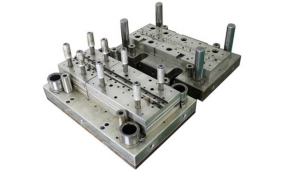

  1、模具损坏 模具损坏是指模具开裂、折断、涨开等,处理模具损坏问题,必须从模具的设计、制造工艺和模具使用方面寻找原因。 首先要审核模具的制造材料是否合适,相对应的热处埋工艺是否合理。通常,模具材料的热处理工艺对其影响很大。如果模具的淬火温度过高,淬火方法和时间不合理,以及回火次数和温度、肘间选择不当,都会导致模具进入冲压生产后损坏。落料孔尺寸或深度设计不够,容易使槽孔阻塞,造成落料板损坏。弹簧力设计太小或等高套不等高,会使弹簧断裂、落料板倾斜.造成重叠冲打,损坏零件。
  冲头固定不当或螺丝强度不够.会导致冲头掉落或折断。
  模具使用时,零件位置、方向等安装错误或螺栓紧固不好。工作高度调整过低、导柱润滑不足。送料设备有故障,压力机异常等,都会造成模具的损坏。如果出现异物进入模具、制件重叠、废料阻塞等情况未及时处理,继续加工生产,就很容易损坏模具的落料板、冲头、下模板和导柱。
  2、卡模 冲压过程中,一旦模具合模不灵活,甚至卡死,就必须立即停止生产,找出卡模原因,排除故障。否则,将会扩大故障,导致模具损坏。
  引起卡模的主要原因有:模具导向不良、倾斜。或模板间有异物,使模板无法平贴;模具强度设计不够或受力不均。造成模具变形,例如模座、模板的硬度、厚度设计太小,容易受外力撞击变形;模具位置安装不准,上下模的定位误差超差。或压力机的精度太差,使模具产生干涉;冲头的强度不够、大小冲头位置太近,使模具的侧向力不平衡。这时应提高冲头强度,增强卸料板的引导保护。
  3、模具损坏和维修 冲压生产的模具费用高.通常模具费占制件总成本的1/5-1/4。这是因为,除模具制造难度大、成本高外。投入生产后的模具修理和刃磨维护费用也高,而模具的原始造价仅占整个模具费用的40%左右。因此,及时维修模具,防止模具损坏,可以大大降低冲压生产的模具费用。
  一般来说,模具损坏后,还有一个维修和报废的选择问题。冲压模具的非自然磨损失效,例如非关键零件的破坏。以及小凸模折断、凸模镦粗变短、凹模板开裂、冲裁刃口崩裂等故障.大部分可以通过维修的方法使其完全恢复到正常状态,重新投入冲压生产。但是。当模具的关键件严重损坏,有时凸、凹模同时损坏。一次性修复费用超过冲模原造价的70%,或者模具寿命已近。则维修的意义不大,这时应该考虑报废模具:除大型模具、结构复杂的连续模外。当模具维修技术过于复杂、修模费用太大,难度大必然使维修周期过长,严重影响冲压的正常生产,应选择提前失效报废,重新制造模具。
