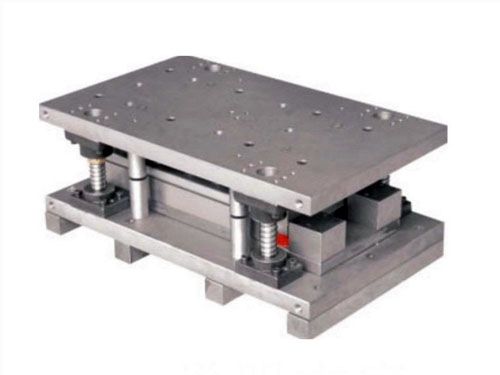

提高冲压模具耐用度的几种方法:
提高冲压模具的耐用度的方法一般会有以下几个:
改进冲压模具的设计
冲压模具设计是否合理是提高冲压模具耐用度的基础。因此,在设计冲压模具时应对产品成形中的不利条件采取有效措施,以提高冲压模具的耐用度,如设计小孔冲压模具的寿命往往表现在冲
小孔的凸模上。对于这类冲压模具,在设计时应使细小的凸模尽量缩短其长度,以增加强度,同时,还应采用导向套的方法加强细小凸模进行保护。
此外,在冲压模具设计上,应充分考虑到模架的形式、凸凹模的固定方法和导向形式、压力中心的确定及上、下模板的刚性等因素。特别对于冲裁模来说,选取间隙值对耐用度有很大的影响。
在设计时,冲压模具的间隙要选择合理,其间隙值不能太小,否则会影响冲压模具的使用寿命和耐用度。实践证明,在不影响冲压件质量的情况下,适当放大间隙可大大提高冲压模具的耐用度
,有时甚至提高几倍及几十倍。
