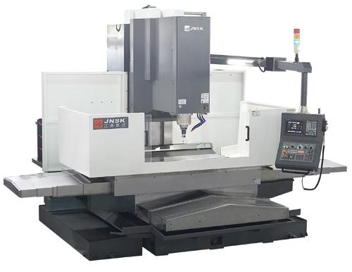

数控铣床是通过主轴上安装的刀具与工作台上安装的工件的相对运动来实现对工件加工的。数控铣床的进给运动主要是通过工作台运动实现的。工作台是实现铣床纵、横向运动的部件。床鞍装
在升降台的水平导轨上,由横向进给伺服电动机驱动,沿升降台水平导轨做横向运动。进给丝杠采用滚珠丝杠,精度好,传动效率高。横向滚珠丝杠装在升降台内,驱动电机安装在升降台里面
,靠同步齿形和同步齿形带与丝杠连接。横向床鞍部的纵向导轨安装工作台,纵向滚珠丝杠装在床鞍内部,进给驱动电机装在床鞍右下端。横向导轨和纵向导轨均进行聚四氟乙烯贴塑处理,工
作台有T行槽,中间的T行槽,中间的T行为基准T行槽。
