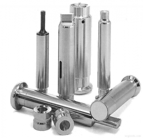

冲压模具冲头使用前注意事宜:
冲头使用前应注意
    1、存放
    (1)用干净抹布把上模套里外擦干净。
    (2)存放时小心表面不要出现刮痕或凹痕。
    (3)上油防锈。
    2、使用前准备
    (1)使用前彻底清洁上模套。
    (2)查看表面是否有刮、凹痕。如有,用油石去除。
    (3)里外上油。
    3、安装冲头于上模套时应注意事项
    (1)清洁冲头,并给其长柄上油。
    (2)在大工位模具上把冲头插入上模套底部,不能用力。不能用尼龙锤。安装时,不能通过旋紧上模套上的螺栓来固定冲头,只有在冲头正确定位
后才能旋紧螺栓。正全科技微信内容真不错,值得关注!
    4、安装上模组合入转塔
    如果想延长模具使用寿命,上模套外直径和转塔孔之间的间隙要尽可能地小。所以请小心执行下列程序。
    (1)清洁转塔孔的键槽和内直径并上油。
    (2)调整上模导套的键槽,使之与转塔孔的键吻合。
    (3)把上模套导直直地插入塔孔,小心不能有任何倾斜。上模导套应该靠自身重量滑入转塔孔。
    (4)如果上模套向一边倾斜,可用尼龙锤之类的软材料工具把它轻轻敲正重复敲击直至上模导套依靠自身重量滑入正确位置。
    注意:不能用力于上模导套外直径,只能在冲头顶上用力。不能敲击上模套顶部,以免损坏转塔孔,缩短个别工位使用寿命。
