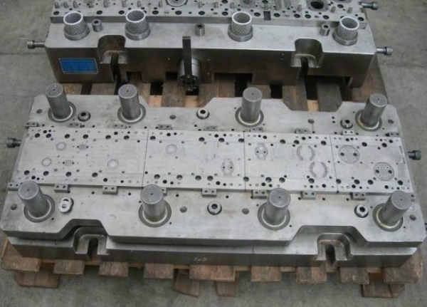

冲压是大批量零件成型生产实用工艺之一。在冲压生产过程中,模具出现的问题最多,它是整个冲压生产要素中最重要的因素。直接影响到生产效率和成本。影响到产品的交货周期。模具问题主
要集中在模具损坏、产品质量缺陷和模具的刃磨方面,它们长期困扰着行业生产。只有正确处理这几个关键点。冲压生产才能够顺利进行。

  3 模具的刃磨
  冲压生产中对模具进行合理的刃磨。可以有效地提高冲模的寿命,节省模具费用,大幅度降低产品成本。
  当冲模刃口磨损到一定程度时,原本锋利的刃口变钝了,会造成冲裁件毛刺过大,尺寸与形位精度下降。因此,模具必须进行刃磨,以恢复其锋利的冲裁刃口。减小冲裁毛刺和尺寸与形位偏
差,改善成形件表面质量。如果不及时刃磨模具,会因为拖延刃磨时间,使得已经磨钝的刃口遭受坚硬、过大、过厚毛刺的剧烈摩擦,形成模具恶性循环的过度磨损,导致要以几倍的刃磨量才能
够使刃口恢复锋利,大大缩短模具的寿命。当制件的毛刺即将超出允许毛刺高度时,应立即停止生产,对模具进行刃磨。在生产实际中,现场工人习惯凭手感确定制件毛刺大小并确定刃磨时机,
这样操作误差较大。最好通过检测制件的毛刺高度及厚度、毛刺分布均匀程度、冲件尺寸与形位精度及冲切面质量等,来掌握刃口磨损情况、刃121变钝程度,从而确定模具的最佳刃磨时机。
  模具刃磨量必须根据刃口端面和侧面的实际磨损情况而定,此外,还应该考虑材料厚度、凹模形状结构以及刃磨次序等相关因素。凹模经多次刃磨后,尺寸会发生变化,特别是采用上小下大
锥形凹模口设计的冲裁模,由于凹模刃口壁向外倾料,刃磨模具的上表面后,其水平尺寸必然会产生一个增量。因此,刃磨前应该按照锥形的角度进行计算,刃磨时要注意实测制件尺寸,防止因
多次刃磨使制件尺寸增量过大,导致产品超差。
