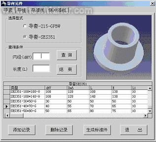

在CATIA V5环境中,选中“小锤子”图标,进入系统的主界面,选定导向元件后,就进入了如图1所示的导向元件界面,从选项卡中选择标准件类型后,然后从单选按钮中选择具体的哪种形式,右边的图像框也会相应的改变,显出对应的模型预览图。用户可以直接从参数列表中选择合适的参数记录,也可以在查询条件中输入数值进行查询,点击生成标准件按钮。所对应零件的模板图形会由程序完成尺寸驱动,从而生成需要的三维冲模标准件。
C/S模式下基于CATIA的冲模标准件库的建立 图73636
图1 导向元件界面
三维模具标准件库作为模具设计必不可少的组成部分,直接影响到后续的设计与装配,为设计和制造的自动化创造了条件。本文利用CATIA V5作为软件开发平台结合VB程序语言,实现了C/S模式下三维冲压模具标准件的自动建模,提高了模具设计的工作效率。为企业快速建立部件库、产品网上发布和快速设计提供了途经。
